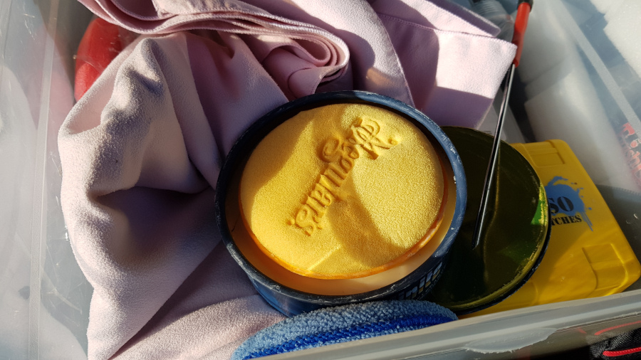

Un par de búsquedas en internet dan su fruto. Después de descartar opciones como pulir o productos para retirar alquitran, encontré una propuesta peculiar: aplicar cera de nuevo  ::) ::).
El argumento era de lo más coherente: Las ceras traen un disolvente, que al evaporarse hace que queden duras. Si echamos cera, usamos el disolvente correcto. Así las cosas, no pierdo nada por probar.

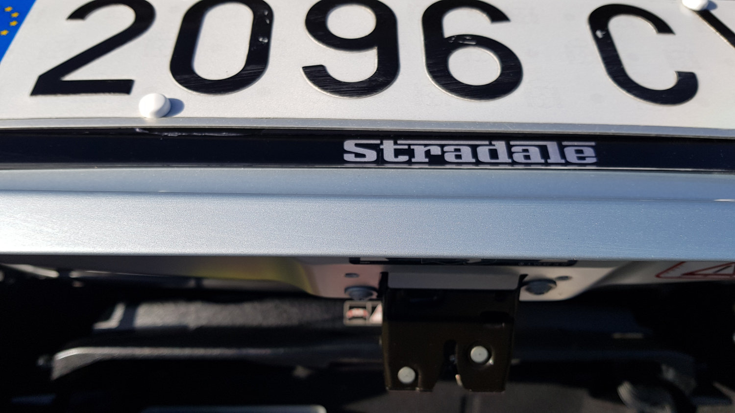

Pues FUNCIONA !!!
Pude arreglar el desaguisado en su mayor parte -no completamente por no poner las gafas [emoji23][emoji23]

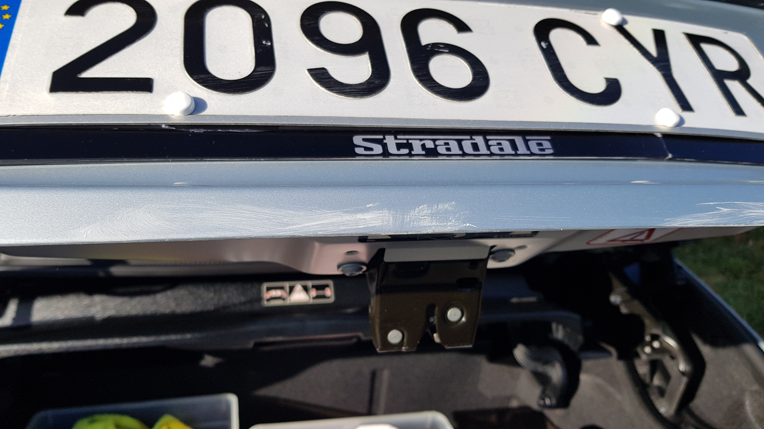

Pruebas gráficas para los más desconfiados.
Cuando iba a marchar, me encontré una zona con la cera sin retirar. -hay alguna mas que descubriré cuando lleve puestos mis cristales mágicos  ;D-
